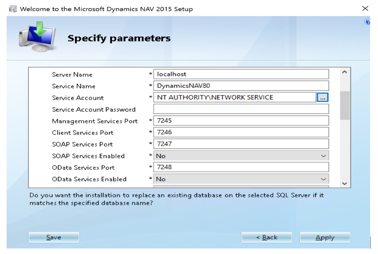

En mi caso, voy a instalar la versión de NAV2015.  Simplemente por una cuestión de que prefiero ir viendo los distintos escenarios como van quedando y si me da alguna incidencia abrir el cliente.

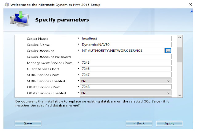

Logicamente, para poder tener varias versiones de Navision/BC instaladas, debemos asignarles diferentes puertos.  Mi entorno de migraciones tiene este mapa de puertos:
Aquí el ejemplo de los puertos en mi equipo para tener todas las versiones operativas

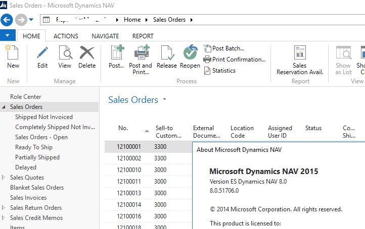

Procedemos a abrir nuestra base de datos NAV2013 en NAV2015 para convertirla.
Antes de hacer la sincronización, voy a proceder a importar los objetos generados en el punto 1 (AllCustomObjectNAV2015.fob).  Así, tendremos los objetos ya con los mismos campos personalizados y tablas nuevas.

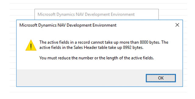

Eso sería lo ideal, pero... nos surgen nuevas sombras.   Algunos clientes piensan que las tablas son para escribir libros.  Por tanto crean campos como si no se fuesen a acabar nunca.  Varios campos de texto de 250 caracteres, de 100,...  lo dicho, para escribir un poema en cada factura.  Eso nos lleva a que algunas tablas superen ahora el número de bytes permitido por registro.
Para solucionarlo, reviso mediante SQL si esos campos están rellenos, para evitar problemas.  Como me imaginaba, muchos de ellos no contienen datos, así que procedo a recortar campos.
Ahora sí, ya tenemos la bbdd actualizada y con los objetos importados, podemos sincronizar y ver si tenemos algún problema.
Como no nos surgen problemas ya podemos arrancar NAV2015.

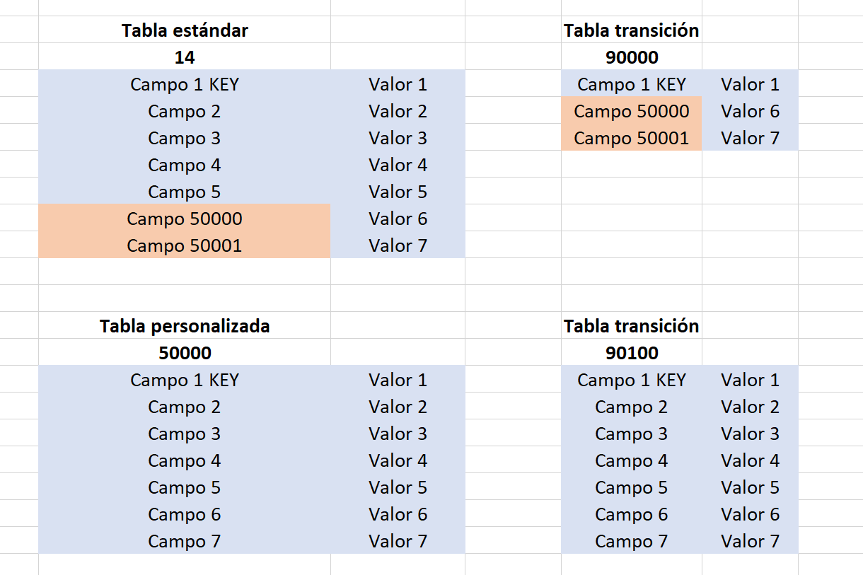

¿Que vamos a hacer?  Mediante un report (ReportCustomizedToUPG), vamos a recorrer todas las tablas y sus campos de la base de datos del cliente, con el objetivo de separar lo estandard de lo personalizado.   Pero ... ¿Como sabremos si es estandard o personalizado?
- Si la tabla es menor de 50000 y mayor de 7000000, es una tabla estandard
- Si es estandard, buscamos los campos que sean 50000 o mayores, pero menores que 7000000.
(Recuerda que los objetos y campos personalizados en Microsoft Dynamics NAV tienen que tener un rango de id de 50000 hasta 99999.  A partir de ahí, hay númeraciones de Add-ons de partners)

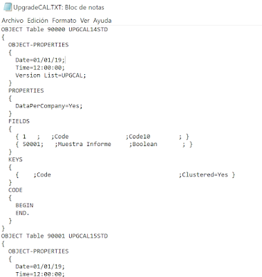

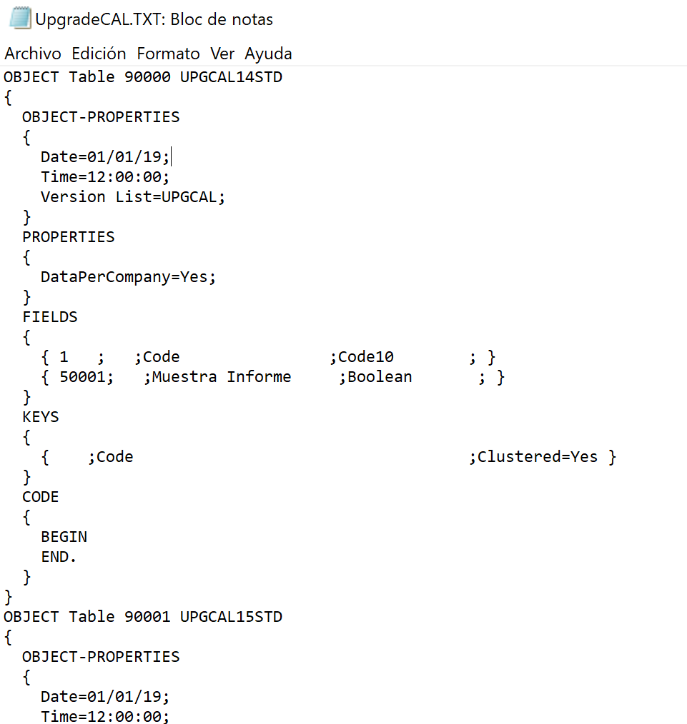

El report compondrá un fichero de texto con objetos tabla (las llamaremos de transición) teniendo en cuenta que dichas tablas, tendrán como campos:
- Los campos que componen la clave principal de la tabla estandard
- Los campos personalizados.
Supongamos que la tabla 14 Location, tiene un campo personalizado 50001 Muestra informe:
Así sobre cada una de las tablas estandard.
Lo mismo haremos con las tablas personalizadas, pero en este caso copiaremos todos los campos (son todos propios).
Recuerda que los campos calculados "FlowField" o los filtros "FlowFilter" no contienen valores, por lo que dichos campos no se generarán.
El mismo report también nos generará en el fichero dos codeunit:
- Codeunit 90000: copiará los datos de las tablas estandar y personalizadas, a las nuevas tablas que ha creado de transición
- Codeunit 90001: copiará los datos de las tablas de transición a las tablas estandard.

1) Generamos el fichero con las tablas y la codeunit 90000, mediante el report.
2) Importamos y compilamos el fichero del paso anterior, con lo que tendremos esto:

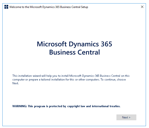

4 - Vamos a por Business Central 14
Descargamos la última actualización de Business Central Abril 2019 (v. 14):
https://docs.microsoft.com/en-us/dynamics365/business-central/dev-itpro/deployment/update-versions-14
En el momento de escribir este blog va por la CU26 de Agosto de 2021, así que será esa la que descargue e instale.

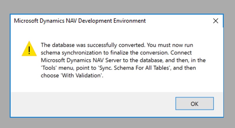

6 - Convirtiendo la base de datos
Desde object designer de BC14 (ejecutado como administrador), abriremos la base de datos de NAV2015, mostrando un aviso de la conversión.
Si nos pide el tipo de sincronización que queremos realizar, podemos usar "Later".

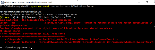

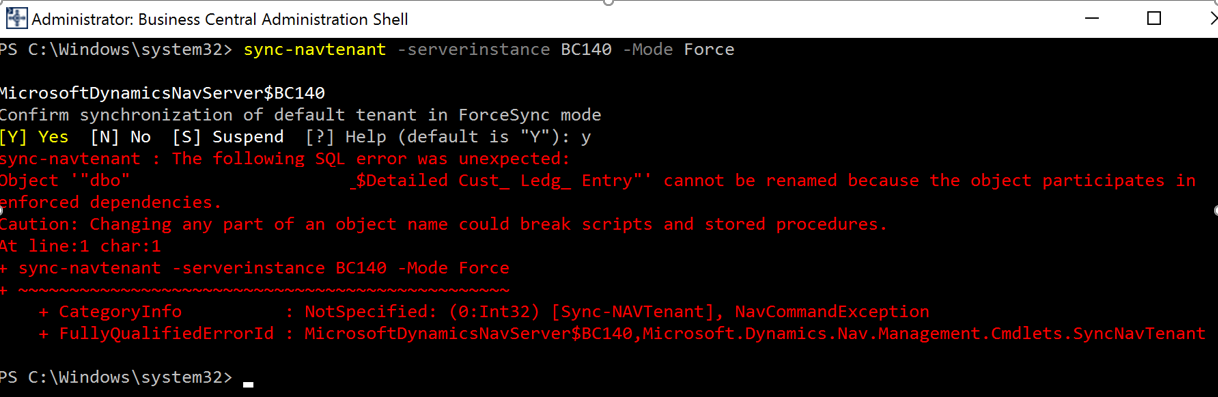

Empezaremos sincronizando nuestro SQL y nuestra Aplicación.  Para ello usaremos dentro de la herramienta Administration Shell el siguiente comando (recuerda que debes sustituir <ServerInstance> por el nombre de tu instancia):
Sync-NAVTenant -ServerInstance <ServerInstance> -Mode Force

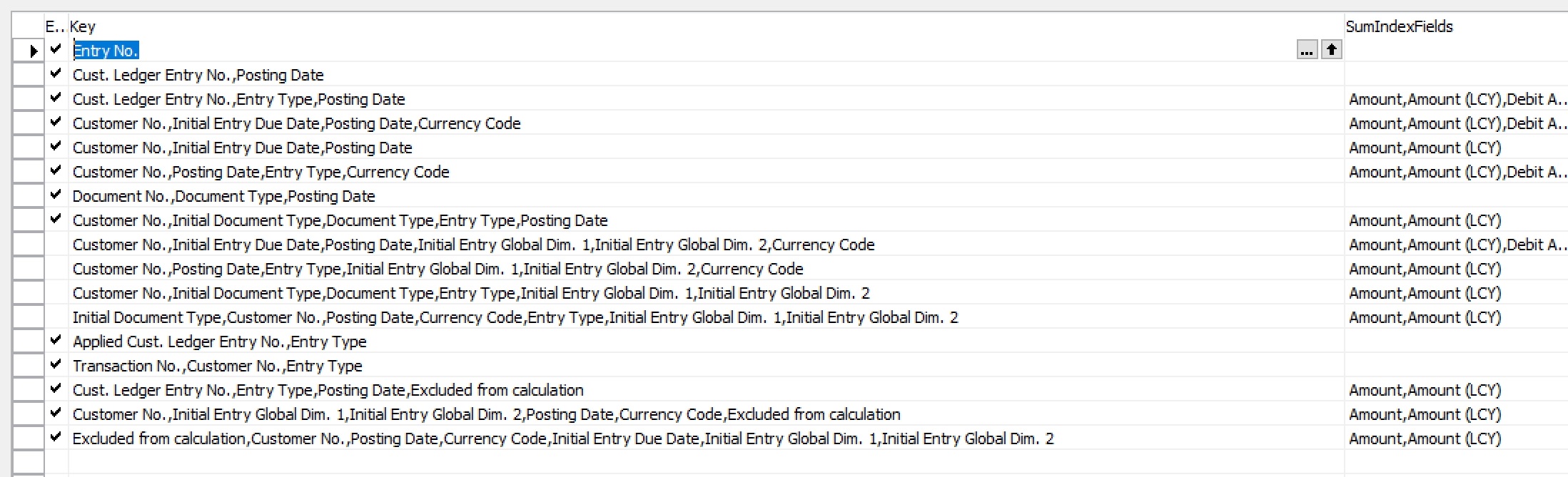

Ohhh.  La cosa no podía ser tan sencilla.  Enforced dependencies.  ¿y eso que es?
Según nos indica, la tabla Detailed Cust Ledger Entry tiene dependencias.  ¿A que se refiere?

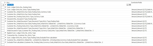

Un poco de teoría.  Las tablas de NAV tienen Keys (claves) y esas claves, estan compuestas de campos.  Pero también tenemos los SUMINDEXFIELDS. Son esos campos que usamos para acelerar los cálculos.
Bien, esos SumIndexFields, Navision los mantiene en SQL como Vistas indexadas:
https://docs.microsoft.com/en-us/dynamics-nav/sift-and-sql-server
Por tanto, ¿que ocurre si nuestro cliente ha añadido nuevos campos SumIndexFields en las claves de las tablas estandard?  Pues que tendremos Vistas que estén en SQL pero no están en las nuevas versiones de Business Central, por tanto error.
Para solventar el error, debemos de eliminar los SumIndexFields personalizados directamente en las vistas de SQL.
Una vez eliminados, el comando de sincronización funcionará sin problema.

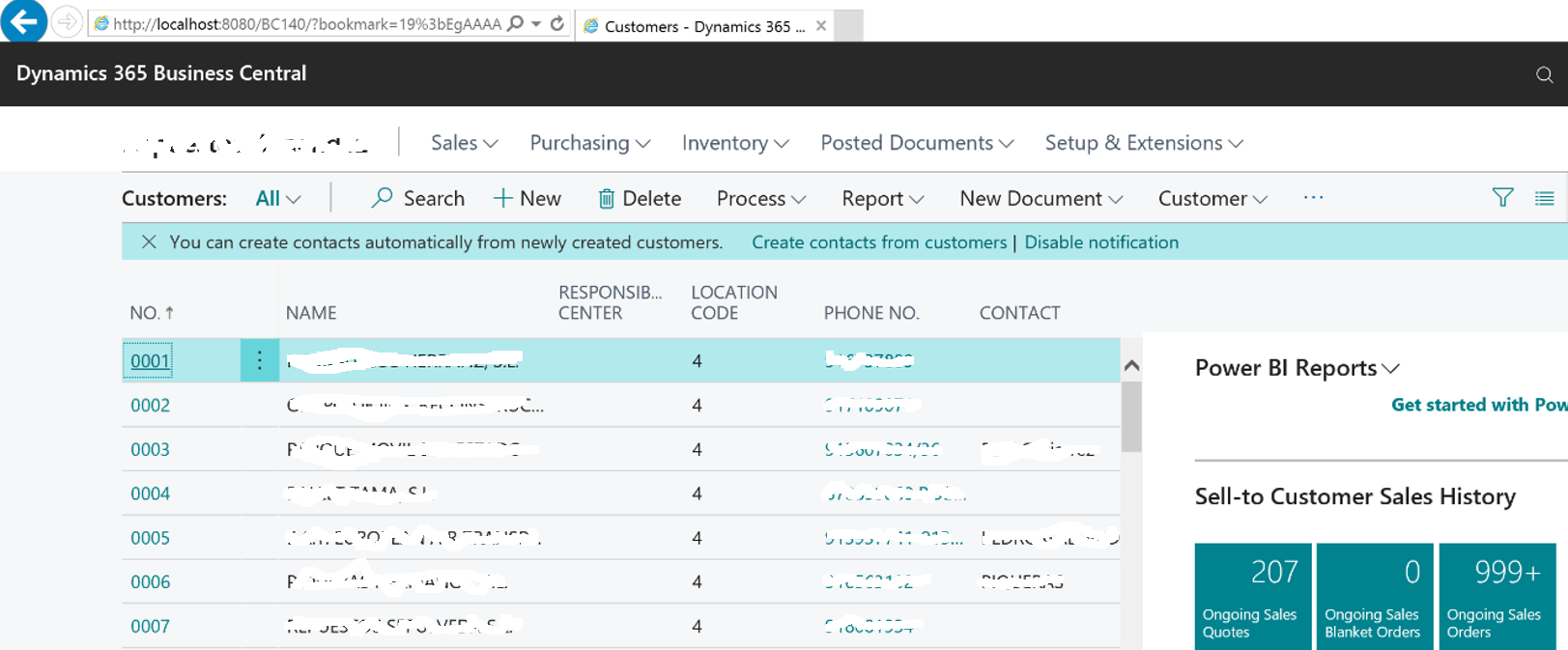

Después de todo esto, ya tenemos Business Central 14 operativo.
