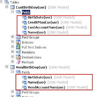

1.      Crear dos tablas con la siguiente estructura de datos:

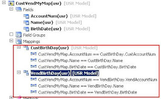

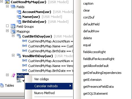

7.      Asociar los campos del mapa con campos específicos de la tabla.

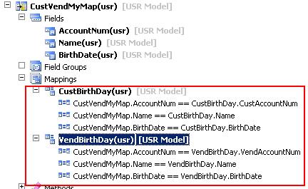

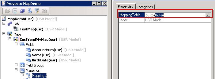

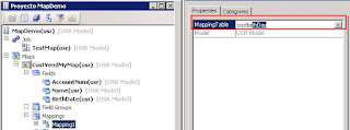

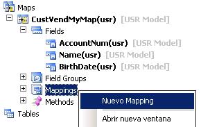

a. Click derecho sobre Mappings, luego click en Nuevo Mapping. Un nuevo mapeo es añadido con todos los campos del mapa definidos en el paso 2.

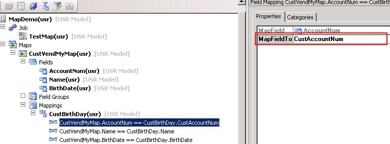

b.Click derecho en el nuevo mapeo, click en Propiedades, luego establecer la tabla en la propiedad MappingTable. Seleccionar como valor de esta propiedad la tabla CustBirthDay

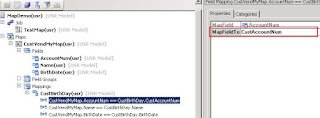

c. Expandir el nuevo mapeo y luego click derecho en nodo campo.
d.                      Click en Propiedades, y luego seleccionar un campo desde la lista de la propiedad MapFieldTo.
La lista de campos disponibles varía dependiendo del tipo de dato que seleccionado en el paso 2.
e. Repetir el paso 6d para cada nodo de campo que está desplegado abajo del nuevo mapeo.
8.       Grabar los cambios del mapa.

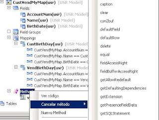

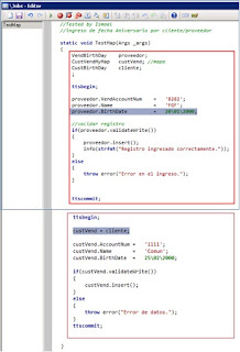

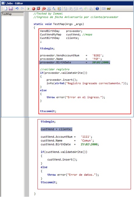

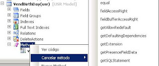

9.      En el nuevo Mapa creado nos ubicamos en el nodo Methods, click derecho y seleccionamos cancelar método y luego validateWrite

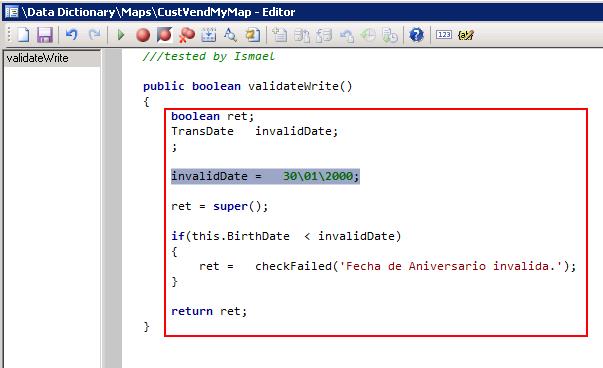

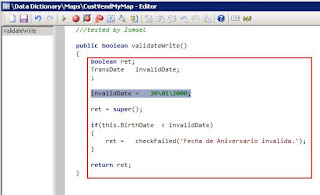

10.  Reemplazamos el código por lo siguiente:
11.  Grabar los cambios del mapa.

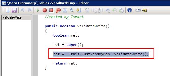

12.  En el AOT buscamos la tabla VendBirthDay.

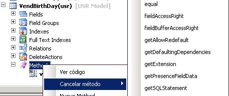

13.  Ubicamos el nodo Methods, click derecho y seleccionamos cancelar método y luego validateWrite
14.  Añadimos desde el editor de código la siguiente línea:
15.  Creamos un nuevo Job para la ejecución de nuestra pruebas
