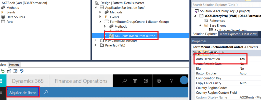

Para llevarlo a cabo, primero nos posicionaremos sobre el botón en cuestión, para poner su propiedad AutoDeclarationYes (Declarar el control de forma global)Autodeclaration formcontrol

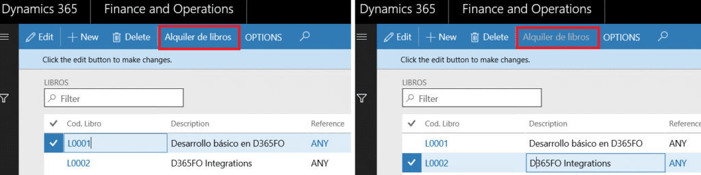

Una vez añadido el código, solo nos queda compilar y ejecutar para ver que el resultado es satisfactorio. En el siguiente ejemplo podemos ver como para el libro “L0001”, el cual ha sido alquilado varias veces, tenemos el botón Habilitado, mientras que el libro “L0002” lo tiene deshabilitado debido a que nunca fue alquilado.Form control enabled disabled

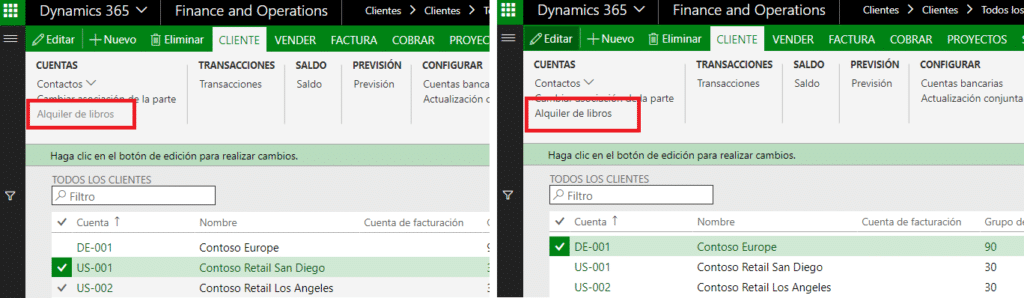

En este caso, lo que haremos es crear una extensión del formulario de clientes para añadir un nuevo botón. Este botón abrirá el formulario de alquileres, filtrando el resultado por los alquileres realizados por un cliente concreto, y la idea es que, si un cliente no ha realizado ningún alquiler, este botón esté deshabilitado.Create extension

Como podéis ver en el código, desde los parámetros recibidos en el método (sender == DataSource CustTable) somos capaces de navegar a los distintos elementos que forman el formulario (DataSource, design, registro activo, controles…) y modificar sus propiedades directamente sobre ellos, obteniendo el resultado que estábamos esperando.FormControl enabled
