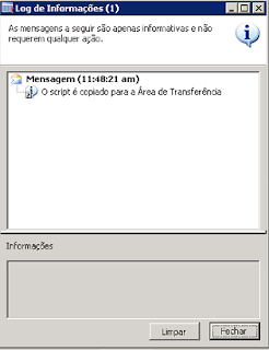

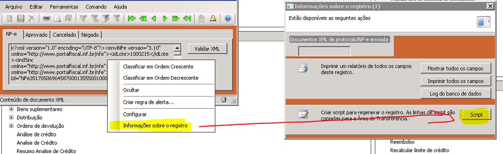

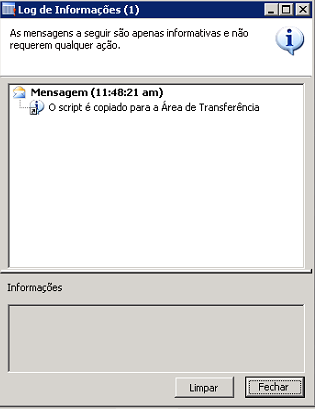

Consulte o XML da NF via AX e clique com o botão direito sobre o XML, escolha a opção "informações Sobre o Registro" e depois clique no botão "Script"....

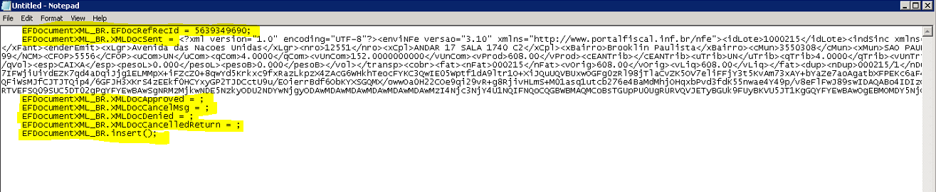

Agora o conteudo do XML foi copiado para a area de transferencia, basta colar ele em um notepad ou coisa parecida.
Para utiliza-lo no site de validação de XML é obrigatório que você edite o conteúdo, apagando a primeira linha, parte de segunda linha e também as ultimas linhas de forma a deixa-lo com o formato correto para validação pelo site!
