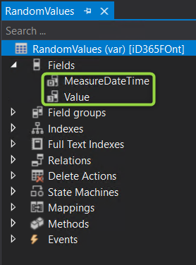

Primero de todo creamos una tabla con dos campos donde introduciremos los datos. Un campo para el valor a almacenar y otro para que quede registrada la fecha y hora de la medición:

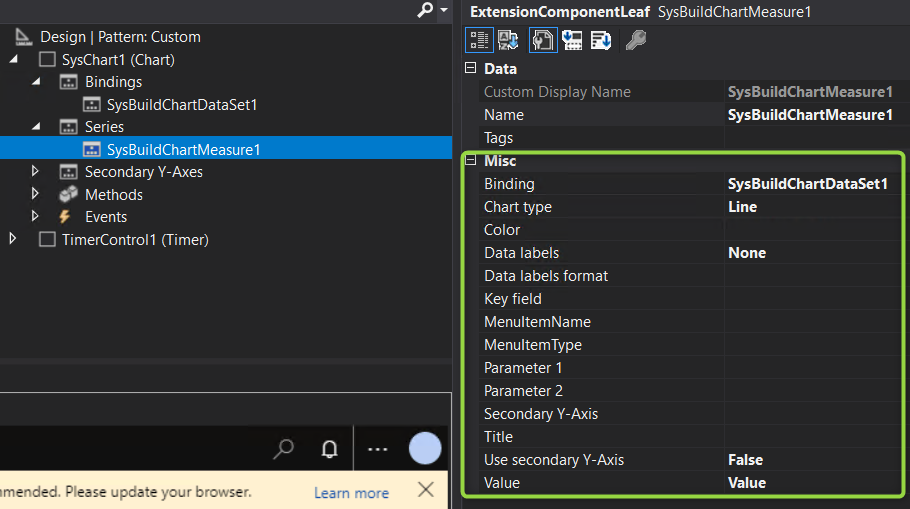

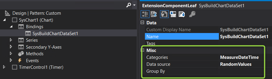

Seguidamente configuramos nuestro gráfico conforme a los datos de la tabla y a la visualización que queremos obtener:

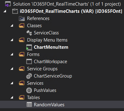

El proyecto de D365FO quedaría de la siguiente manera una vez terminado el ejemplo:
